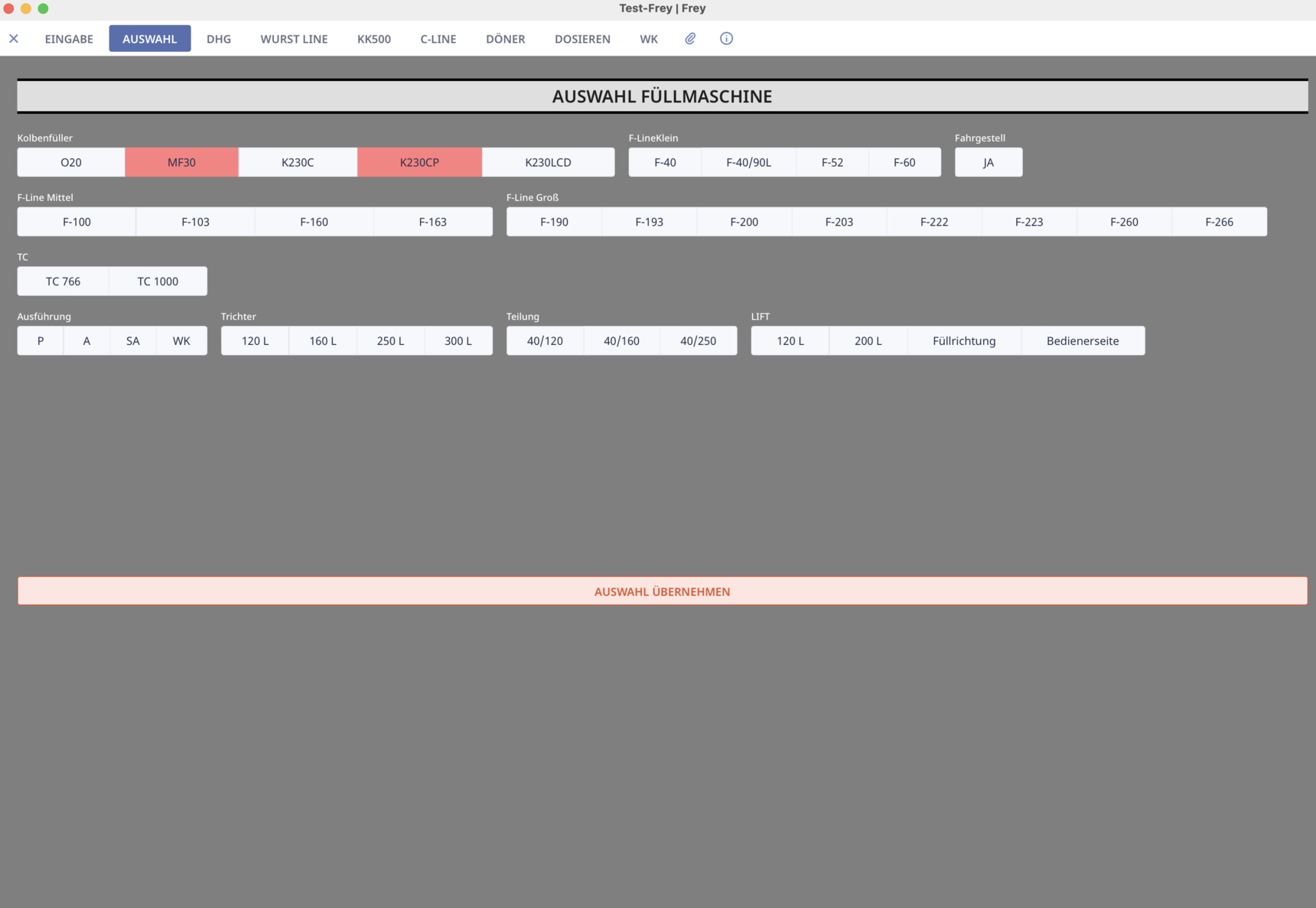

ich habe eine Datenbank gebastelt wo ich über anklicken der Auswahlfelder im Anschluß einen Messebericht generiere dank hat nach anfänglichen Schwierigkeiten nun auch geklappt. Meine Überlegung ist jetzt ob ich mit den gleichen Daten auch gleich noch ein Angebot erstellen könnte .
Eine Artikeldatenbank ist vorhanden.
Vielleicht hat jemand eine Idee

      Ich habe eine Tabelle mit Kunden/Interessenten dann habe ich eine Tabelle mit den Messen in der Tabelle Messen habe ich diese Formular erstellt. Die ganzen ausgewählten Artikel bzw. Maschinen sind in Auswahlfelder hinterlegt also nicht mit dem Artikel Stamm Artikelnummer verknüpft.
      Wenn jetzt ein Kunde/Interessent da ist wird dieses Formular zusammen ausgefüllt und im Anschluß abgelegt soll ein Angebot darüber erstellt werden so geht der Ausdruck welches im Prinzip ein ausgefülltes Formular ist zum Innendienst und dort wird dann ein Angebot erstellt. So wird es jetzt gehändelt.
      Mein Ziel wäre das man diese eigentlich sofort parat hat und gegebenenfalls direkt ausdrucken kann oder versenden kann.
      Ich hoffe das es jetzt verständlicher dargestellt ist.

      Wir haben einen sehr engen Käuferbereich und es sind bei Maschinen viele Konfigurationen möglich. Deswegen kam mir die Idee es vielleicht eben über Ninox zu versuchen.
      Ich habe für meine Kollegen und mich ( wir sind alle im Außendienst ) eine Datenbank aufgebaut bzw. bin ich noch dabei. Wo im Prinzip unsere Kunden / Interessenten drin sind. Und so kann jeder von uns sehen wann wer wo war und was dort alles besprochen wurde.
      Und ich bin jetzt dabei dieses immer weiter zu verfeinern damit wir etwas davon haben. Sicher könnte ich auch (habe ich ja auch) Artikelstamm welches für uns da draussen ist angelegt mit allem was wir brauchen. Nur weiß ich das sich ein paar Kollegen damit schwer tun werden.
      Wie sehe denn ein solches Szenario aus??
      Wenn ich ein script habe welches eben nach meiner Auswahl den Artikel in der Artikeldatenbank suchen würde??
      Ich habe da keine Vorstellung dazu bin ich noch zu frisch in der Materie drin.

      Der Vorgang lässt sich natürlich auch mit einem Script automatisieren. Mal angenommen, es gibt bereits Tabellen für Kunden, Artikel, Angebote und Angebotspositionen. Weiterhin angenommen, es wurde auch bereits ein Kunde zugeordnet und das im Screenshot abgebildete Auswahlfeld namens 'F-Line Mittel' enthält Artikelbezeichnungen. Dann könnte man mit einer Schaltfläche namens "Angebot erstellen" oder so anhand des ausgewählten Eintrags "F-160" den dazugehörigen Artikel-Datensatz ermitteln und ein neues Angebot mit einer Position erstellen:
      let myArtikel := first(select Artikel where Bezeichnung = me.text('F-Line Mittel'));
      let newAngebot := (create Angebote);
      new.Angebot.(Kunden := me.Kunde);
      let newPosition := (create Angebotspositionen);
      newPosition.(Angebote := new.Angebot);
      newPosition.(Artikel := myArtikel);
      newPosition.(Menge := 1);
      newPosition.(Preis := myArtikel.Einzelpreis);
      openRecord(newAngebot)
      Als Ergebnis hätte man einen neuen Datensatz in der Tabelle 'Angebote', der mit dem betreffenden Kunden verknüpft wäre und eine Angebotsposition mit einem Stück Artikel "F-160" enthielte. Zuletzt würde der neu erstellte Angebots-Datensatz geöffnet und könnte um weitere Informationen ergänzt werden.
      Das aber nur als simpler theoretischer Ansatz. In der Praxis hätte man wahrscheinlich mehrere Artikel, vielleicht noch Varianten oder bestimmte Ausstattungsmerkmale, die den Preis beeinflussen. Unter den Auswahlfeldern befinden sich möglicherweise Mehrfachauswahlfelder, die anders ausgewertet werden müssen. Und und und ...
