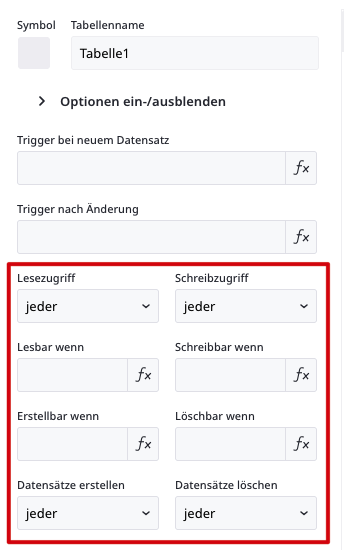

    Das ist im Grunde kein Bug, sondern so gewollt. Um bestimmte Datensatzaktionen komplett auszuschließen bzw. einzuschränken, sollte man die entsprechenden Einstellmöglichkeiten in den Tabellen-Optionen nutzen (siehe Screenshot). Die waren übrigens auch zuerst da. Das optische Ein-/Ausblenden der Schaltflächen kam später auf Kundenwunsch dazu, um dem Benutzer vorgenommene Einschränkungen auch kommunizieren zu können, nach dem Motto "Und führe mich gar nicht erst in Versuchung".
