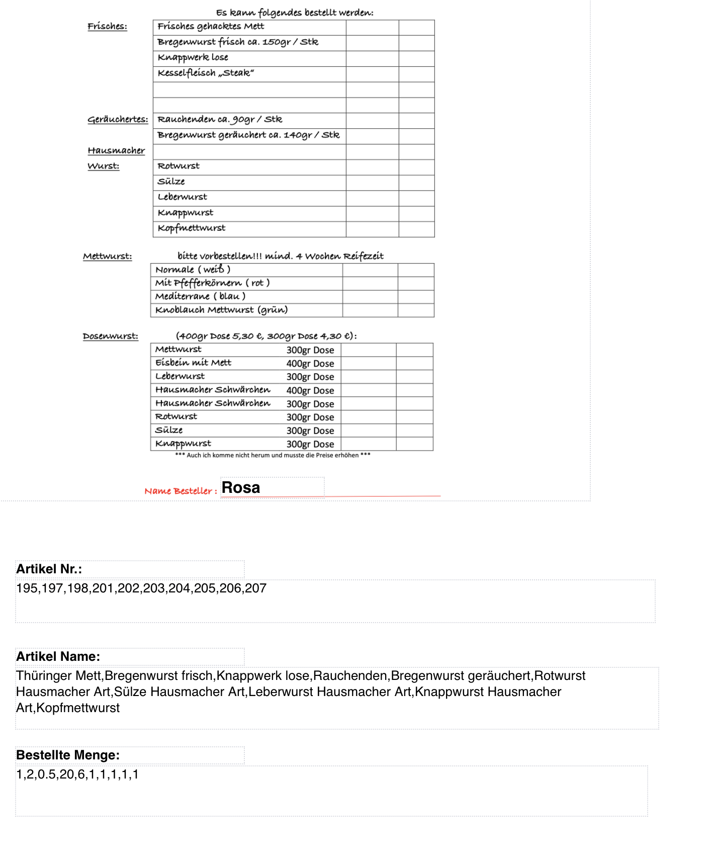

Hallo liebe Forumsmitglieder,
ich bin dabei auf eine Vorlage die im Hintergrund liegt und Artikel Bezeichnungen hat diese aus einer Bestellpositionen zu füllen.
Die Normale Tabelle die ich ja einfügen könnte nutzt mir dabei nichts.
Die einzelnen Postionen müssen also nicht als Tabelle hinzugefügt werden sondern einzeln in die dafür vorgesehene Zeile auf der Vorlage im Hintergrund.
Wie muss ich da vorgehen?

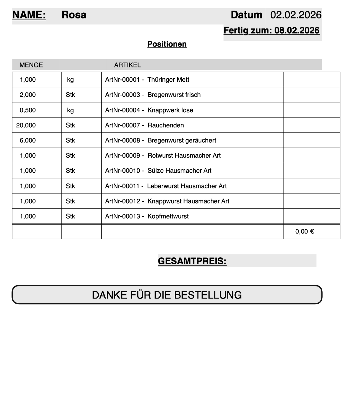

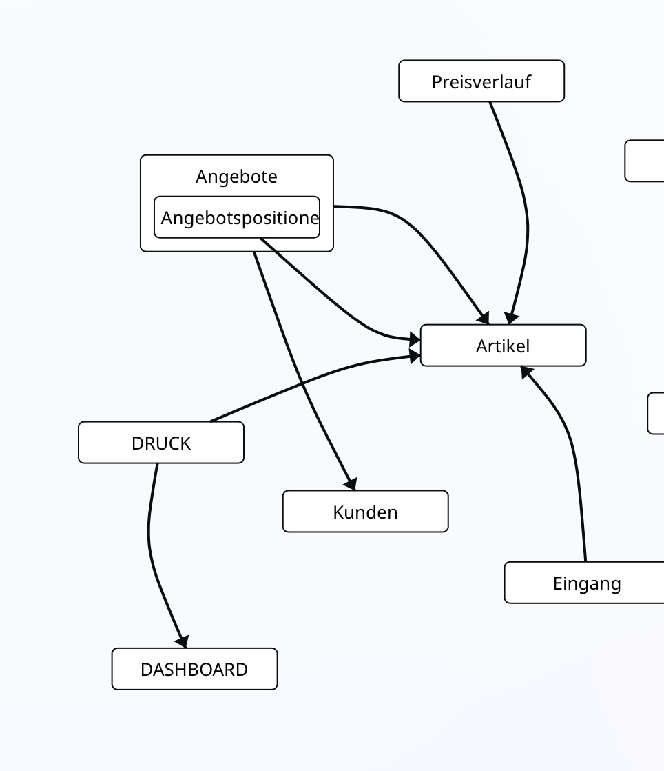

       Hallo Axel,
      ich habe eine Kundendatenbank, Artikel, Angebote, Angebotspositionen.
      Hier mal zum anschauen das Datenmodell und die Ansicht Tabellendruck und was ich versucht habe.
      Uber die Formel gibt es mir die Artikel Nr aus dann den Artikel Namen und die Menge aber eben nicht einzeln sondern für dieses Angebot eben alles

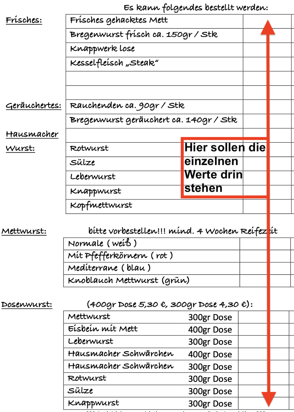

      Ach so, das heißt, die einzelnen Artikel sind schon fest aufgedruckt, dazu sollen dann die jeweilige Bestellmenge mit ausgedruckt werden?
      Da fiele mir spontan jetzt nur ein, die einzelnen Positionen bspw. über die ArtikelNr zu identifizieren und der passenden Zeile zuzuordnen. Nehmen wir mal an, das "Frische gehackte Mett" hätte die ArtikelNr 01001. Dann könnte man in der Mengenspalte eine Formel einsetzen:
      Angebotspositionen[ArtikelNr = "01001"].Menge
      Das müsste man aber entsprechend natürlich für alle Positionen/Zeilen machen.
      • vor 5 Monaten
       Axel, Super Danke es lag an den [ ] Klammern.....
      Perfekt
