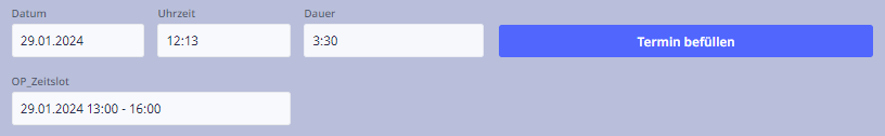

Liebe Ninoxprofis,
ich möchte aus einem Datum, einer Uhrzeit und einer Dauer ein Terminfeld befüllen. Dazu habe ich einen Button erstellt, der mit angehängtem Skript, die Arbeit perfekt erledigt. Konnte ich der Dokumentation entnehmen - danke.
Nun sollte ich diese Zeilen in ein umfangreicheres Skript einbetten, welches ich mit "do as Server" über den Server ausführe und plötzlich bekomme ich ein anderes Ergebnis. Gleiches passiert auch dann, wenn ich im Feld "Dauer" das Skript ins Feld "Trigger nach Änderung" schreibe.
Es passieren zwei Dinge: Die Minuten werden immer als volle Stunde angezeigt und die Stunde der Startzeit wird auf +1 gesetzt. Aus 12:00 Uhr wird 13:00 Uhr und aus 12.13 Uhr wird auch 13:00 Uhr usw.. Ähnliches passiert auch beim Enddatum.
Ich komm leider nicht drauf, an was das liegt. Kann mir jemand helfen?
Liebe Grüße Sigi
PS Irgendwann kenn ich mich dann aus und dann hoffe ich, dass ich auch helfen kann :-).
do as server
let yy := year(Datum);
let dd := day(Datum);
let mm := month(Datum);
let Ahh := number(item(split(text(Uhrzeit), ":"), 0));
let Amin := number(item(split(text(Uhrzeit), ":"), 1));
let Dhh := number(item(split(text(Dauer), ":"), 0));
let Dmin := number(item(split(text(Dauer), ":"), 1));
OP_Zeitslot := appointment(datetime(yy, mm, dd, Ahh, Amin), time(Dhh, 0))

    Hallo Siegfried. Trigger werden grundsätzlich auf dem Server ausgeführt, daher das selbe Ergebnis wie im Button unter "do as server...end". Du könntest das umgehen, wenn Du die Bildung des Termins aus dem Bereich "do as server...end" herausläßt. Ausserdem kannst Du das Datumfeld, Zeitfeld und Zeitdauerfeld direkt eingeben, z.B. so
    let term := text(appointment(datetime(Datum, Uhrzeit), Zeitdauer));
    do as server
    sonstiger Code
        OP_Zeitslot := term
    sonstiger Code
    Mirko

      Wenn OP_Zeitslot ein Terminfeld ist, dann wird dieses gefüllt und auch im Kalender angezeigt, wenn der Code im Button liegt. Ein appointment() lässt sich mit (datetime, duration) oder auch mit (datetime, time) befüllen, oder mit zwei datetimefeldern usw. Aber egal, mit appointment() kann man das Terminfeld füllen. Wenn es auf dem Server berechnet wird, dann kommt es häufig zu Verwerfungen, ein alter Bug, der noch immer nicht ausgeräumt ist. Besser wäre es also, das appointment() ausserhalb von do as server...end berechnen zu lassen und es dann zu übergeben. In meinem Beispiel klappt das. Mirko
