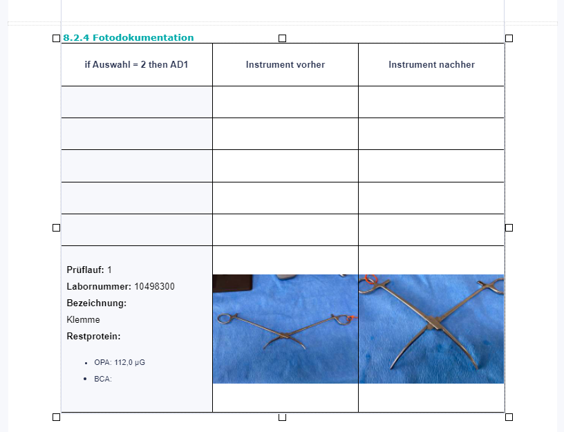

Hallo liebe Community,
wie kann ich denn in einer Tabellenansicht im Printlayout Datensätze wegfiltern ohne das Feld welches gefiltert werden soll in einer Spalte anzeigen zu lassen?
 über die Funktion:
if Auswahl = 2 then
    let AD1 := 'Reinigungspruefung' + Labornummer;
AD1
Werden die Inhalte bei denen 'Auswahl" nicht 2 ist zwar ausgeblendet, aber dafür leere Zeilen in der Tabelle produziert:
Ich freue mich über Euren Input.
Stefan

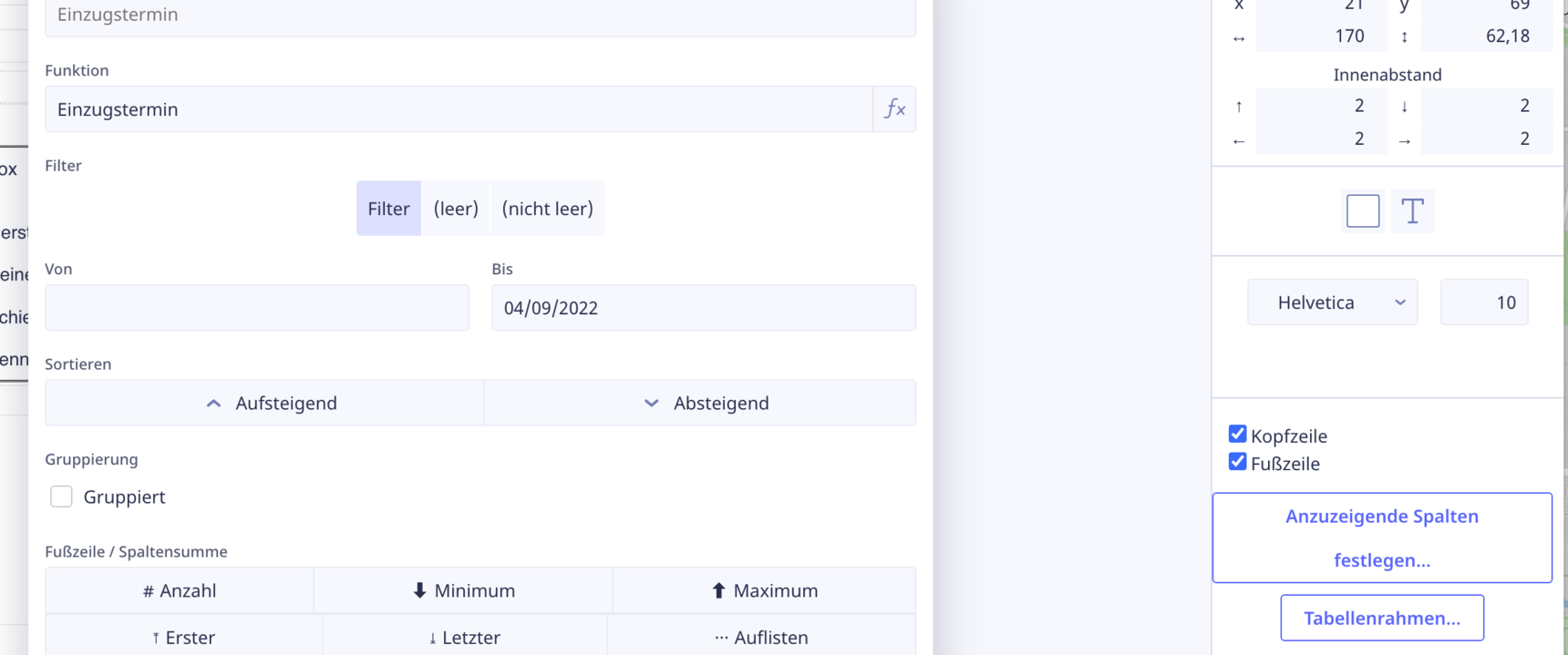

    Hallo Stefan,
    wenn Du die Tabelle markierst, kannst Du rechts die "Anzuzeigenden Spalten festlegen...". Dort suchst Du ein Feld aus, füllst den Filter entsprechend aus und dann werden die Zeilen auch nicht mehr angezeigt.
      • Stefan_Mann
      Lars Hallo Lars, danke für Deine Antwort. Ich möchte die Datensätze filtern nach einem Datenfeld welches nicht angezeigt werden soll. Mit Deiner Methode kann ich doch nur Spalten filtern die im Print angezeigt werden? Oder stehe ich auf dem Schlauch. VG Stefan
      • Michi.1
      Stefan Mann entweder du erstellst eine extra print Tabelle oder du ziehst die tabelle über den blattrand rechts hinaus, so das das feld nicht mehr gedruckt wird
